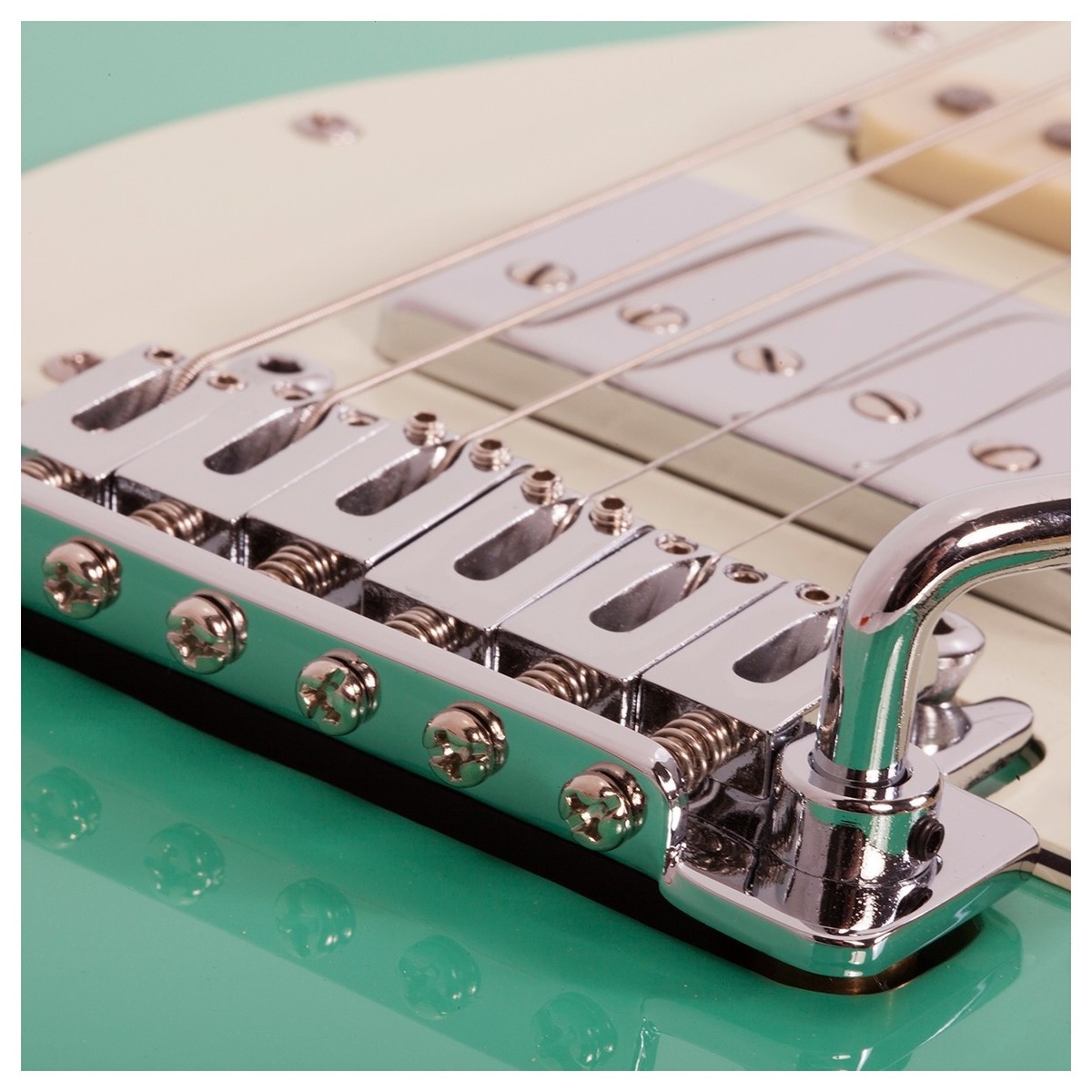

Pues para una scheter traditional NJ indonesia que me llego hace casi un mes, la afinación no se mantenía y he ido descartando, primero haciendo varios cambios de cuerdas durante estas semanas, estirando bien durante días, revisando los afinadores, cejuela y todo, al final sospecho que el no mantener la afinación lo está provocando el puente.
Sospecho que esta provocado por el puente debido que veo que tiene algún tipo de microenganche con los pernos alguna de las dos ranuras de apoyo, no asienta a la misma posición cuando se ejerce alguna presión, es como si tuviese dos posiciones, estamos hablando de 1mm o asi pero lo suficiente para que al ejercer algún tipo de presión en un sentido u otro, incluso si palanca apoyando solamente con la mano se desafine como medio tono todas las cuerdas. Se vuelve a tocar el puente ligeramente hacia arriba o abajo y se nota que hace como un ´click´ muy discreto y recupera ese aproximadamente 1mm de su posición de asentamiento y entonces si que recupera su afinación. Creo que no pivota correctamente con alguno de los dos pernos, tiene algún tipo de roce o microenganche y de ahí que tenga dos puntos al asentar para volver a la posición.
También lo he desmontado y lo he vuelto a montar por si no estaba bien colocado el punto de apoyo a los pernos pero sigue igual. El puente lo tengo que pueda accionar tanto destensando como ligeramente tensando hacia atrás, así como viene por defecto:
Por lo que he buceado por internet los puentes de estas guitarras indonesas son idénticos a los Gotoh pero de calidad inferior, suelen funcionar bien pero es habitual cambiarlos por otros de mayor calidad si dan problemas o para prevención.
Quisiera consultar a otros usuarios que tengan este modelo si han tenido problemas con el puente que traen, si lo han podido solventar sin tener que cambiar el puente que traen o si lo han cambiado si el cambio fue sencillo, si es posible mantener la espiga donde van enrroscados los dos tornillos y si basto con enrroscar los tornillos Gotoh sobre la espiga que traen, asentar el puente Gotoh y ajustar los sillines.
Tambien si para localizar el Gotoh compatible con esta guitarra si basta que sea el dos pivotes comprobando que las medidas sean las mismas o hay que tener en cuenta algo mas como el radio del diapasón de la guitarra o alguna otra cosa más.
Gracias por adelantado por la ayuda que se pueda prestar.

blackdog
por el 12/08/2025
Gracias por la ayuda davidplana.
Sustituir los muelles por otros de extratensión no se si solucionaria el problema, en cualquier caso estos muelles hacen que el uso de la palanca sea más dura y consiguientemente tambien los estiramientos de cuerdas. Creo que si llegase a mantener asi algo mejor la afinación pasaria a tener otro problema de dureza al estirar.
Sospecho que el problema viene en uno de los dos puntos de apoyo del puente con los pivotes, cuando lo desmonte vi que la ranura que apoya con el pivote de las cuerdas mas finas no es tan circular como el de las cuerdas gruesas, sospecho que en ese pivote el puente se esta microenganchando al accionarlo y dandole un pequeño golpe con la barra o con la mano se mueve ese miilimetro que es donde deberia volver por defecto.
