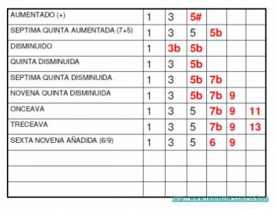

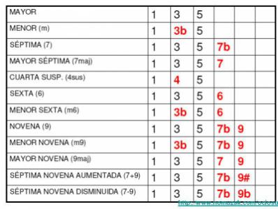

joelgs
por el 17/05/2013
hola
subo unas imagenes de las formulas de muchos acordes, se incluyen los disminuidos y aumentados
saludos...
