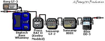

Pon 'Muse bass player gear' en Google y te saldrán muchos enlaces de fans que supuestamente saben que usa. Si buscas en Google Images hay fotos de sus pedaleras, te asustarás de la cantidad de efectos que tienen. Lo más básico que encontré es esto para Histeria :

Aunque hace años de esto, sigue saliendo en las búsquedas:
El bajo este lleva, al menos:
- sonido limpio tipo Ampeg
- sonido fuzz (Big muff / Mammoth o similar)
- sonido sintetizado desde line6 FM4 o el concreto de cada tema que module la onda como sea necesario.
Luego se mezclan y sale la criatura, pero puede llevar más... como un DI
Con una pedalera tipo helix, se puede configurar una cadena triple y separando cada amp con sus tratamientos, simulando triamplificación.
Lleva un rato y a cada uno le va a sonar muy diferente según el equipo que use, comenzando por el propio instrumento.
