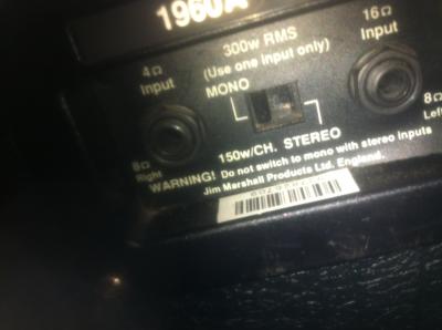

#9 Nada, tío. ¡Ya ves tú!.Demasiado, que me estáis echando una mano.Acabo de ver la conexión que dices. Justo al lado de donde está conectado el cable del altavoz hay otra entrada igual. ¿Valdría esa entrada y así se escucharía tanto el combo como la pantalla a la vez, o tengo que quitarla a la fuerza para escuchar todo a través de la pantalla únicamente?.

¿Lo pongo en la conexión de la derecha entonces, que es donde le conecto el JCM 900? Donde pone 16 Ω 8Ω left. Seleccionado en Mono, como lo he puesto en la foto que he subido, ¿verdad?.

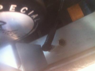

Aquí he puesto una foto de lo que os comentaba de las conexiones...
