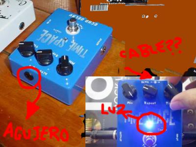

Le compré una pila y lo conecto desde la guitarra hasta la entrada del pedal, y con otro cable igual, de la salida del pedal a la entrada del ampli. La señal llega bien del ampli a la guitarra, pero cuando aprieto el botón para activar el pedal no funciona y la señal del ampli tampoco. La luz tampoco se enciende, qué estoy haciendo mal? El pedal tiene otro agujero en la parte de detrás, no se si hace falta conectar otro cable para que funcione ni tampoco se que cable se enchufaría. :no_lo_se:
En la imagen de la derecha está conectado un tercer cable que no se cual es, y que creo que si él no funciona... no lo se.
También está encendida la luz y a mi no se me enciende, y los cables de salida y entrada del pedal parecen distintos, tiene que ser así, o con dos jacks normales vale? Si se necesita un cable diferente para la entrada y la salida, cómo es, o cómo se llama?

El agujero de arriba es la alimentación del pedal, pero si tienes pila, debería funcionar...

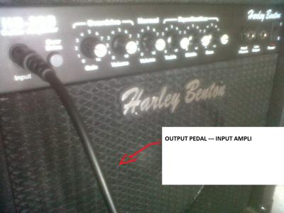

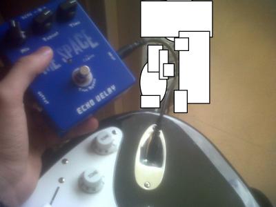

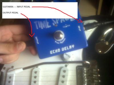

#2 Así lo tengo conectado... Guitarra --- Input pedal / Output pedal --- Input del ampli. La pila la compré ayer en una ferretería , había una de 1'80€ y otra de 4'50€, me compré la más barata para probar pero no funciona... supongo que tendré que comprar la otra y volver a probar...Igualmente te dejo unas fotillos por si acaso.
Gracias por tu respuesta!

A ver, lo que mas me llama la atencion esque ni siquiera se encienda la luz... Eso puede ser porque la pila esté mal conectada, porque la pila esté descargada, o porque el pedal esté jodido. Aunque yo creo, que si el pedal es nuevo, no tiene porque estar jodido... (igual tuviste mala suerte...)
Entonces, viendo las fotos, está bien conectado (yo cambiaría los cables, utilizaría el corto para conectar el pedal al ampli y el largo para conectar la guitarra al pedal, pero insisto, está bien conectado. Prueba cambiando la pila, y sino ya sabes... a mirar de cambiarlo. Un saludo!

#4 Los cables son del mismo tamaño, solo que en la foto no se ve que el cable sigue por debajo. Probaré con otra pila y si no, iré a la tienda en la que me compraron el pedal a ver si lo puedo cambiar...
