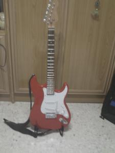

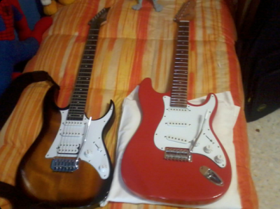

Hola, hace unos meses me pintaron mi guitarra de color fiesta red con pintura de poliuretano que creo que era de 2 componentes y quedo muy brillante pero parece muy delicada como si a la minima se fuera a rayar entonces me gustaria darle un barniz o algo para que quede brillante pero fuerte..¿ qué me recomendais? por cierto un dia me pinte con el boli en la palma de la mano para acordarme de una cosa y al cojer la guitarra se mancho un poco de tinta y le di con alcohol pero casi no se va y encima con el alcohol ha perdido un poco de brillo(casi no se nota ) pero quiero que tenga un buen acabado,espero respuestas jeje muchas gracias :) os dejo foto de la guitarra en cuestion,es la de la derecha (en las fotos no parece fiesta red la verdad... jajaja)

Si usaron poliuretano bicomponente alifático para madera, ese ya te vale de acabado... no necesita nada encima como acabado, puesto que ese ya lo es... diferente es que la capa sea demasiado fina o algo, pero de acabar con algo, tiene que ser con poliuretano bicomponente (transparente si acaso)... no hay un producto estrella, es el mismo.
Distinto es que digas que has aplicado alcohol y ha perdido brillo... eso me da a mi para pensar que en realidad no es poliuretano, ya que si es bicomponente y está bien aplicado no tiene por qué afectarle para nada, a no ser que la bañes o uses alcohol de quemar... el alcohol en sí no es muy indicado para usar en guitarras, pero por pasar un paño húmedo sobre un acabado de poliuretano no pasa absolutamente nada...
Empezaría por hablar con quien la repintara y que te de las características técnicas de lo que usó para saberlo... porque no debería ponerse así, también no todos los poliuretanos son iguales ni todos aconsejables para guitarra... los hay para madera, los hay acrílicos con resina de poliuretano, sintéticos...
