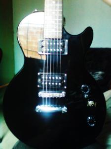

que tal buenas tardes, soy nuevo en este foro y me gustaria unas opiniones de ustedes, tengo mi primer guitarra electrica, la compre usada y es una epiphone les paul special II y la quiero restaurar, que te tipo de pastillas necesito para tocar al estilo guns n roses, ac dc, metallica, pantera, o alguno de ellos? se que hay muchas pastillas de acuerdo al sonido que quieras, y por eso necesito una pequeña ayuda! tambien aprovecho a decir que quiero pintarla, y necesito saber que tipo de pintura necesito, se que hay que lijarla bien, desarmar todo, etc, pero que tipo de pintura lleva para que no dañe la madera ni el sonido? para ser mas prolijo dejo una lista aca abajo para no mezclar todo ni que se confundan, perdon la molestia y espero que puedan ayudarme! :)
necesito saber:
que tipo de pintura lleva,
que mics recomiendan para tocar al estilo ac dc, metallica, etc y para que tenga un buen sustain...
como calibrar una epiphone les paul con puente fijo (sin tremolo)
que tipo de cuerdas llevan para tocar comodamente,
y por ultimo... POR QUE SE DESAFINA LA GUITARRA SI NO LE DOY USO? COMO CORREGIR ESE PROBLEMA?
perdon si son muchas preguntas pero soy nuevo con las guitarras electricas y me gustaria un pequeño asesoramiento para poder aprender y desarrollarme mas en este tema! muchas gracias!

#2 Comentarios como este son los que luego obligan a abrir hilos diciendo que si se aporta... que se aporte sabiendo para no liar al personal. Por si te habías creído algo:
- Si quieres pintar la guitarra, nunca lo hagas sobre la pintura original, porque va barnizada y se va a caer lo que le eches en 2 días. si vas a invertir tiempo a pintarla, al menos hazlo bien.
- La pintura de tu guitarra es poliester, es la que llevan las guitarras baratas para además de pintar nivelar los posibles desperfectos de la madera. Es muy dificil de quitar, eso si, es quitar plástico soldado a madera, ya hace desestimar el pintar esa guitarra.
- Nitrocelulosa obviamente no va a ser... no la llevan las fender de 1000 euros, no la va a llevar una epiphone de 100.
- Las EMG81 y 85 no son un tipo de pastilla, son dos modelos específicos y las duncan que nombra no son ni de lejos parecidas a las EMG, además las EMG son las que menos se podría recomendar para el estilo que quieres tocar.
- El 90% del sustain lo da la guitarra, no las pastillas. Tu guitarra es de madera laminada, con el mástil atornillado... no le puedes pedir peras.
- Finalmente, tu guitarra se desafina porque es una guitarra barata, porque los clavijeros no son buenos y no aguantan, porque la madera no es la mejor y puede oscilar. bien es cierto que el clima afecta, pero con cambios bruscos, a ti se te desafina periodicamente porque el material que monta no da para más.
Lo que si está claro es que no merece la pena hacer una inversión grande en esa guitarra porque los resultados no van a ser tampoco satisfactorios y por mucho que le metas pastillas y demás, no vas a conseguir los sonidos que buscas, eso para empezar...
Si luego dices que es para venderla menos aún, porque si la guitarra nueva vale 100, de segunda mano te van a dar 50... si está "pintarrajeada", que no pintada, no te van a dar nada... y si a lo mejor te has gastado una pasta en pastillas te van a dar igualmente 60, o un poco más, porque no revalorizan esa guitarra.
Si la quieres vender lo mejor es que la vendas como está y punto, y si te quieres comprar otra, no te compres la special II gt que es la misma guitarra sólo que con tremolo. Si esta te da problemas, la otra te va a dar todavía más problemas...
