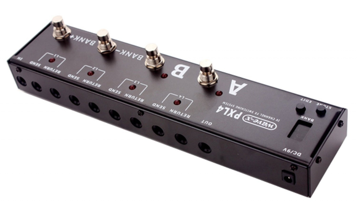

Con algo así ?
Programmable effects loop switcher .

Aunque la opcion del switcher esta muy bien si tienes bolsillo..

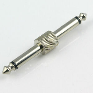

Ponlos lo más cerca posible con uno de estos:
Otra opción con patch cables es ponerlos enfrentados en vez de uno al lado del otro. Creo que es obvio pero el objetivo es darle a los dos a la vez con el pié :D

#8 yo no usaria esos conectores entre pedales, revientan los jacks de los pedales y son poco practicos, ya que al no ser que sean pedales de la misma marca y la misma serie, no van a encajar en altura ni de coña.
Por cierto, si lo unico que tienes es un chorus y un distor, yo no me cogeria un switcher jaja. Ejercita el pie!

La verdad que nunca los he probado, si fuesen los dos de la misma marca y serie le vendría de coña, si no he visto que también hay estos:
Otra posible solución es poner los dos de lado y pisarlos "en vertical" dandole a uno con la punta del pie y al otro con el talón, es lo que hago yo pero simplemente torciendo el pie o poniéndome de lado a la pedalboard.

Bien facil, con un switcher.
Tambien, si no planeas usar ningun efecto mas, puedes usar un pedal A/B, por una linea mandas la señal a un efecto, por la otra al otro. Y de cada efecto al ampli y un adaptador de dos jacks a uno, te puede hacer el apaño tb.
Pero lo suyo es un switcher.
