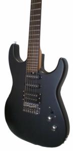

Hola ,como están. Bueno, el asunto es que quisiera saber como demonios accedo al alma de mi guitarra, es que el acceso al alma está entre la pastilla del brazo y el final del cuerpo. No se si me explique bien. Pero parece que es algo complicado. Aquí una imagen. No es mi guitarra, pero es el mismo modelo.

Si, efectivamente allí lo lleva tal como has dicho.

#2 ¿Y como la ajusto?

Pues verás unos agujeros redondos donde se inserta un útil o destornillador adecuado y hacerlo girar de un sentido u otro. Pero antes de tocar el ajuste del alma... ¿Has comprobado primero la curvatura del mástil??

Vaya, tuve una electrica sesentera creo, y marca la pava; el cuerpo constaba de dos partes,( el grueso del
mismo) de laminado y otra pieza de madera maciza que era la tapa. Bueno pues para acceder al alma
debía desmontar toda la tapa, por lo que me traia más cuenta desatornillar el mastil. No me gusta ese sistema
Tambien tuve una acustica "Terada" con tal sistema, la tiré a la basura.
El caso es que tendras que retirar, desmontar todos los elementos que impidan el acceso a la tuerca de ajuste.
Si no tienes idea de ese rrollo y es buena guitarra...yo visitaría a un luthier, y le pediría que, a parte de ajustarme
la guitarra, me facilitara por favor la información sobre como poder hacerlo yo en lo sucesivo.Porque este
tipo de ajustes es algo que muchos guitarristas pueden abordar conociendo el tema, claro.
saludos

#4 No quiero ajustarlo ahora, solo quería saber como lo hago, pero como dice el comentario de J R. Mejor me la llevo a un Luthier y que me explique como hacerlo mejor.

Quitando el mástil, no hay otra

#7 ¿Y luego como le hago para saber si la he ajustado bien?

Lo montas, pones cuerdas, afinas, esperas a que asiente, realizas las comprobaciones pertinentes... y si está bien, bien.. y si no desmontas y sigues ajustando según sea necesario

#9 Bueno, me temo que tengo que hacer todo el proceso :(. De igual manera muchas gracias.
