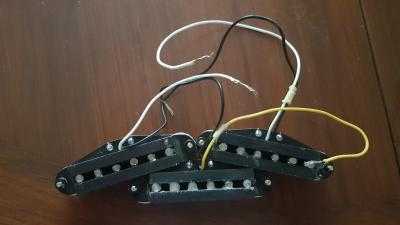

Buenas. ¿Alguien puede decirme como identificar las tres pastillas de una Stratocaster?
No se cual debo poner en el mástil, en el medio y en el puente. He tomado medidas y son las tres iguales y exceptuando una que tiene los cables negro y amarillo, las otras dos los tienen negro y blanco.
Gracias.
Pablo
por el 05/07/2017
Otra cosa que me olvidé de poner. Los tres cables negativos (los negros) están soldados entre si. Pero lo cables positivos tienen diferentes tamaños. Blanco muy largo, amarillo mediano y el otro blanco el más corto de los tres. Supongo que esto os servirá de ayuda. Se las han comprado a un amigo, son Fender MIM cerámicas y el comprador no sabe como debe colocarlas. Gracias de nuevo

Pues por logica, la que tiene el cable mas largo es la que esta mas alejada del selector de pastillas, y la que tiene el cable mas corto seria la que estaria mas cerca del selector de pastillas.
La del cable mediano no tengo ni idea de donde va.

Es decir, cable largo al mástil, cable mediano en medio y cable corto al puente :D

Gracias JC y Kuri. Pues la del cable largo al puente, la del cable amarillo al medio y la del cable corto al puente. Muchas gracias por la ayuda. Un abrazo.

Pablo, el cable largo seria pastilla del mástil, cable mediano la pastilla central y cable corto la pastilla del puente. No tienes que fresar nada, solo montarlas en el golpeador y soldarlo todo en su sitio.

La del cable amarillo es al 95% la central
