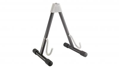

#5 Pues tengo una pregunta que hacerte al respecto, yo tengo un soporte de suelo para la guitarra, en teoría tampoco hay problema con dejar la guitarra en su soporte; aunque el cuerpo este soportando todo el peso no?. Es que he leído que tampoco son aconsejables los soportes para apoyar la guitarra.
Me refiero a este
irureta
por el 01/05/2019
A ver, yo hablo desde el punto de vista de tensiones, resistencia de materiales, etc. Sin entrar en mucho en detalle te diría que estés tranquilo, el soporte que pones no va a hacer que se parta un mastil, por ejemplo.
Otra cosa son otros posibles problemas, por ejemplo que las espumas de esos soportes puedan dañar el acabado de tu guitarra (aquí debería asesorarte alguien más experto, pero según tengo entendido no se llevan bien con los acabados nitro), o que el alma se desajuste más o menos por usar un soporte de estos, con eso no te puedo ayudar.
De todas formas, diría que ese soporte es el que usamos la mayoría, así que estaste tranquilo!
