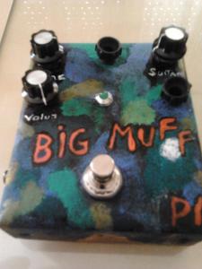

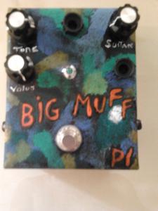

una imagen de mi caja fabricada con una plancha de aluminio de esas de forrar balcones ventanas etc...y pintado primero con rotulador permanente (negro)y luego con un poco de pintura de cuadros tipo oleo pero plastica.

BUENA AHÍ!!!!! jejejejeeeeeeeeeeeeee se parece a mi primer MUFFITO!!!
QUE TAL EHHH??
Está hecho con cajas de paso de luz de 10x10x5cm; pintado con acrílico para bricolage, cada cuadrado o figura impreso con esponja, delineado con pintura perlada blanca a pulso!!!
