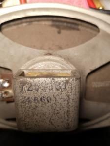

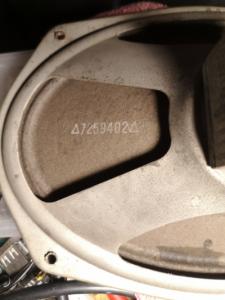

Hola, tengo un parlante que saqué de una grabadora de cinta abierta (hecho pelota el aparato :russian_roulette:), busqué por todos lados y no encuentro de que fabricante es, ni el año. De los códigos que encontré ninguno corresponde con el que tengo. El parlante salió de un equipo Revere t700 . Dejo un par de fotos con los códigos que tiene. El del imán apenas se ve.
A ver si alguien me echa una mano

El triángulo delante del número de serie es indicativo de Matsushita.
suicram
por el 15/10/2023
Gracias capo, imsginaba wue ese triángulo debería ser distintivo de alguna marca
