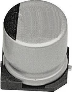

Recientemente he adquirido un pedal que tiene todos los condensadores electroliticos de aluminio Ck.
Tendria alguna mejora sustituir esos condensadores por poliester por ejemplo?
Gracias, un saludo!

Depende del circuito y la capacidad de estos,

Todos son de valores comunes
47uf 16v /10 25v /1 50v/ 100uf 16v

El de 1uF si puedes, los demás no existen en poliéster y si se nota algo serán los que estén en la línea de señal

Me referia a poliester como a otros tipos que sean de mejor calidad.

Ya te digo compi sin conocer el circuito es difícil opinar. Quizás notes algo si está en la línea por la que pasa el sonido, pero los que están en la alimentación o conmutación nada
