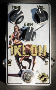

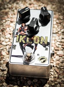

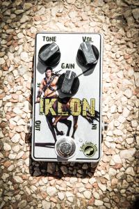

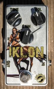

Aqui os dejo este pedalaco.
Para todos aquellos que busqueis un booster/overdrive/distorsion esta seria una buena opcion. He seguido el esquema de Madbean ,la version Sunking:
http://www.madbeanpedals.com/projects/Sunking/docs/Sunking_ver.3.pdf
Ahora ha hecho otra mucho mas grande. Yo he rehecho la placa para poder montar dos de los potenciometros en la propia placa.
Y finalmente, no he utilizado diodos de germanio, he probado con 1N34A, 1N34A NOS y un porron mas que tengo por aqui...y la verdad que me quedo con los BAT41...esta claro que son gustos, en cualquier caso es mejor poner un socket para poder cambiarlos en algun momento.
Animaos a montarlo que es la *ut$ hostia!! :)

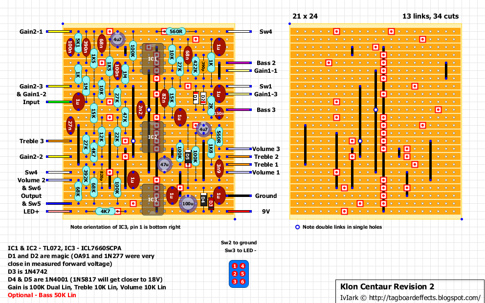

Hola a todos. Aprovecho este hilo por no abrir uno nuevo.
Estoy pensando en hacerme un Klon Centaur comprando los componenetes por mi cuenta. Hasta ahora, entre otras muchas páginas, esquemas... he visto este esquema que me ha parecido claro y asequible.
Quisiera saber si alguien más lo ha hecho (el pedal, el de esta web o alguna variante) y si alguien puede echarme una mano para elegir los componenetes lo agradecería. He visto varias webs y la lista de componenetes varía de una a otra.
Muchas gracias y un saludo a todos.
http://tagboardeffects.blogspot.com.es/2014/05/klon-centaur-with-optional-bass-control.html
