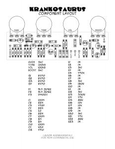

rasta,me estoy montando el pedal este,de momento tengo ya hecha la placa con el metodo de la plancha con el papel de crouche o como se llame,veremos a ver si me funciona por que el diseño de la serigrafia de la placa para las pistas de cobre el que lo hizo se quedo descansando,menuda mierda,llevo una hora rascando las pistas para separarlas por que se juntan todas,con esa puta mierda de diseño la unica forma de poder hacer la placa bien seria con un circuito impreso de 30 o 40 cm de largo,hay manchas negras de la masa por todo el circuito y se jutan con todas las pistas de cobre.

tonygtguitar escribió:
suena que rompe tio,me gusta,tiene ese sonido guarrete asi como rajaillo del JTM-45 si,este cae seguro tio,mañana mirare el esquema mas detenidamente,gracias de nuevo
pd:podrias pasarme el pdf con toda la documentacion?
el original cuesta mas de 200 euros tio,este que tu montaste es exactamente igual?
para no tener que leerme el post entero tio,todos los componentes que posteas en el primer mensaje son los que se ponen en el pedal?
lo digo por que creo haber leido algo sobre otros transistores y otros diodos.
a ver, creo que toda la info esta aqui en el articulo, lee y no seas perro(lo digo por que no se si lo tengo el pdf).
tambien pùedes utilizar fet 2N7000, que se colocan girados 180 grados, pero los diodos son zener 9,1v.
que pcb estas haciendo, no sera la que yo he diseñado, sino sere el que se quedo agusto:

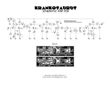

Tonyguitar
por el 08/10/2010
tu hiciste estos esquemas que te adjunto?
si es asi te pido disculpas,pero es que cuando lo escribi estaba cabreao por que me salio muy mal la placa impresa y se me juntaron todas las pistas con la masa,
al final despues de 2 horas rascando y repintando lo solucione,tampoco sabia que lo habias hecho tu,yo pensaba que los posteaste como que eran los esquemas en los que tu te habias basado para montar tu pedal,quitando el circuito impreso que no me ha gustado nada el resto de la info esta cojonuda y vuelvo a pedirte disculpas por el estupido conmentario anterior.
no, yo he hecho el de diylayout, el que tu pones es de madbean, de freestompboxes.org.
tengo facebook,si quieres hablamos por ahi
pd,pues menos mal,por un momento habia pensado que ese esquema lo habias hecho tu ejejeje
tambien tengo mesenger
oye tu montaste el de freestompboxes.org?
no, ya me hice mi propio layout, porque no habia ninguno que me convenciera.
pues yo lo estoy haciendo con el chungo,ese que tu pones al principio del post, fijate que cagada,ya le he soldado algunos componentes,no es la primera vez que hago un pedal y al final acabo arrancando todos los componentes y montandolos en otra placa distinta,
