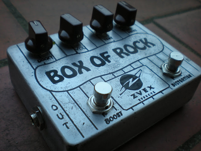

choki
por el 23/11/2010
Pues este fin de semana ya terminé el pedal. Cuando pueda subo unas fotos que también le hice un etching.
Suena muy bien, lo único que con el pote de TONE al medio a mi me suena un poco grave, siempre lo subo para que el sonido no sea tan oscuro.

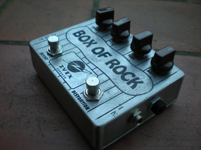

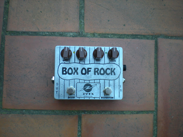

choki
por el 27/11/2010
Hola!
Pues ya terminé el pedal y el tema de la caja.
Ahí van unas fotillos, a ver que os parece.
Un saludo!!!
Tonyguitar
por el 27/11/2010
como hiciste esa serigrafia de letras tan guapa,lo has transferido con papel de crouche imprimiendo en un papel con impresora lasar y la plancha?
unas muestras de audio estarian bien choki.
