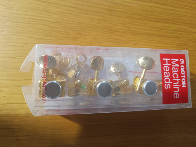

Hola.
Me estoy construyendo una guitarra y había pensado en ponerle unos clavijeros Gotoh con la opción HAP-M. El objetivo sería quitar las guías para las cuerdas. ¿Alguien sabe si realmente podría prescindir de ellas en un mástil de Stratocaster normal? No parece que haya mucha gente con ellos ni demasiadas opiniones al respecto.
Se que la guitarra de Eric Johnson tiene un clavijero parecido, pero también he leído que su modelo es posible que tenla la pala un poco más hundida, lo que favorecería la tensión sobre la cejuela, que es mi principal preocupación.
¡Muchas gracias!

#1 Yo tengo esos postes. Respuesta corta, si puedes prescidir de las guias.
Respuesta mas larga, cualquier set de afinadores escalonados te vale para esto. Yo recomendaria los gotoh de bloqueo y escalonados sin la opcion de HAP, en mi opinion es mas facil cambiar las cuerdas, con los HAP necesitas una moneda o una pua que encaja en la ranura para soltar la cuerda, los afinadores de bloqueo normales son mas sencillos de usar. Los dos puntos a favor que veo con los HAP son: que prefieras la estetica de los afinadores sin la rueda que los de bloqueo tienen atras y que te ahorras algunos gramos de peso.
Mi experiencia general con los afinadores escalonados:
Tengo una fender telecaster que venia de serie con afinadores escalonados fender, se toca perfectamente y nunca he tenido ningun problema por no tener las guias, el unico pero es que el trozo de cuerda que va de la cejuela al afinador va a producir vibraciones al tocar, hay gente a la que esto le molesta y a otros les da igual.
La guitarra que tengo con los afinadores gotoh es una strato por partes que monte yo, en esta tengo un poco de problema en la primera cuerda, ya que no tiene suficiente tension en la cejuela y suena un pelin mas apagada al tocarla al aire. Una cosa que he notado es que el afinador fender, esta mas bajo y produce mas tension en la cejuela que el gotoh, esto es probablemente una limitacion de los HAP-M, si no recuerdo mal cuando los coloque intente ponerlo lo mas bajo posible y llegué al tope. Aun asi es algo que solo he empezado a notar esta semana, puede que este relacionado con algun mal ajuste de la guitarra. Lo que es seguro es que si el poste estuviera algo mas bajo no tendria ningun problema.
Si volviese a montar la guitarra, probablmente hubiese comprado los afinadores escalonados de bloqueo normales, o quiza afinadores de bloqueo y una guia para la 1ra y 2da cuerda.
