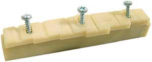

El sistema buzz-feiten consiste en que la cejuela no es recta y dependiendo de cada cuerda hace el primer traste mas largo o corto según se necesite para que la guitarra quede mejor quintada (y nunca mejor dicho) porque sobre todo en la tercera cuerda si la octavas (misma nota en el traste doce) suele pasar que en los primeros traste no se consigue la nota exacta. La de la imagen a mí me parece muy exagerada (creo que no es BuzzF.) pero la venden
