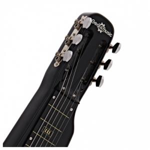

Buenas, me pillé hace poco un lap-steel baratuno para ir trasteando con él y mirar de aprender, pero afinarlo es un dolor, el clavijero es malo como su puñetera madre y se desafina con mirarlo. ¿Conocéis alguno que funcione en condiciones sin dejarme una pasta? Lo único que he encontrado es esto y no tengo claro si la calidad le acompañará.

Os dejo foto del clavijero, no es exactamente ese, pero vaya, igualito:

Has de buscar un clavijero que sea compatible. El de la tira de tres ha de coincidir la distancia de postes con el de tu lap-steel. Y mirar también el grosor y la profundidad de los mismos.Probablemente encuentres más opciones si lo compras en formato de piezas individuales.
Por la diferencia de precio entre el Gewa y el Gotoh, me inclinaría por el segundo. Es una marca más reconocida y se le ve de mayor calidad. Importante mirar el ratio de desmultiplicación. Cualquiera de 1:20 va a ser más preciso que otro de 1:14. Incluso si existe la opción de que sean de bloqueo, mejor.

Sí, tenía esa duda con la distancia de los postes. creo que me inclinaré por piezas sueltas pues, que he visto en Madinter unos de 1:20 que tienen buena pinta y no se van mucho de precio. No conozco la marca pero con ese ratio muy malos tendrían que ser para no mejorar lo que tengo.

Lo del precio aquí, es un poco relativo. Ese clavijero son esos 25€ + IVA aparte. Si encuentras unos de 40-45€, tampoco se va a una barbaridad de dinero. Pero el salto de calidad puede ser importante. No estamos hablando de meter un clavijero de 100-150€.
Apurar mucho el precio en un escalón bajo, puede suponer que no soluciones tu problema.

Sí, lo tengo claro, si el Grover que he puesto antes fuera 1:20 ni lo dudaba, pero es 1:14. Daré una buena búsqueda a ver si encuentro algo más de fiar.

Conozco bien los clavijeros DJ, los uso en muchas de mis guitarras.
En relación calidad-precio NO TIENEN COMPETENCIA.
De Gewa me olvidaba, son muy malos y Gotoh si tienes ganas de pagar marca.
Los DJ son iguales o mejores que muchos Gotoh que he tenido en el taller.
Respecto a la distancia entre postes, el standard son 35mm medidos entre centros de eje.

#1 Hola, perdona la pregunta pero ¿Podrías explicar un poco a qué te refieres con lo de que afinarlo es un dolor?
Lo digo porque las lap steel suelen llevar cuerdas más gruesas que suelen ser mucho más estables y muchas veces las clavijas malas pueden tener "salvación" engrasándolas.
¿Has revisado la fricción en la cejuela? Especialmente en las cuerdas entorchadas puede dar la sensación de que el problema está en la clavija.

Hola, sí, las clavijas van como a trompicones, las engrasé y mejoró algo, pero se desafina en minutos, lo volveré a revisar por si acaso. Gracias!!!

Hombre, yo no he oído engrasar un clavijero nunca (a lo mejor seria bueno?) a menos que vaya muy muy duro. Si lo engrasa puede pasar eso que el tiro de las cuerdas lo venza. Yo prefiero que vaya duro.

Hombre, los agujeritos de los Kluson, por ejemplo, son para eso. Cualquier mecanismo que tenga rozamiento es susceptible de necesitar engrase para un buen uso. Si buscas engrase o lubricación de clavijeros por internet verás que no es ninguna barbaridad.
