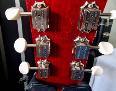

Buenos días.
A ver si me podéis ayudar. Tengo una Les Paul Junior Tribute DC 2019, y el clavijero está fatal, no es nada estable. ¿Alguien me puede indicar cual sería compatible, de bloqueo?
Gracias, compañeros.

Para conservar la estética:
https://www.thomann.de/es/gotoh_sd90_sl_mg_t_locking_3l_3r_n.htm
Mide que coincidan el diámetro de los taladros y la distancia entre los agujeros de los tornillos.

Riemann, eso no sirven. Los compré en Thomann (tras consultarles) y los tuve que devolver.
Gracias.

#3 Joe, y eso? Ya por curiosidad.
No se entonces qué clavijeros aconsejarte sin taladrar nuevos agujeros o aprovechar los existentes.

Si preguntas por clavijeros de bloqueo
Tienes distintas soluciones. Una es la de ruleta que hay en Madinter o Reverb o Ebay:
https://www.madinter.com/es/clavijero-de-bloqueo-djr-dj373n-si-3-3-niquel.html?gad_source=1&gclid=Cj0KCQjwhYS_BhD2ARIsAJTMMQZvN_D-z3je4ZsJo_cJOS9tezaMuRxjG1kjHhGD28Z2UZDTxHRC7OMaAuwtEALw_wcB#gad_source_1
https://www.ebay.es/itm/294029876288
index.php?controller=forum&action=view_attachment&attachment_id=202490
Otras es el sistema Magnum que te ofrece Gotoh, que es el más parecido al clavijero normal, sin ruleta, es un poco complicado de poner la cuerda pero una vez que te hace a él, es sencillo. Yo lo tuve en una Les Paul Special y era idéntico al original, sin ruleta ni leches, pero es difícil de encontrar en una tienda en concreto el modelo con las clavijas blancas para la les Paul Junior
Creo que la nomenclatura exacta sería Gotoh SD90M5 MG (SD se refiere al cuerpo, M5 a la clavija en sí, la  cabeza, que puede ser con forma de tulipa, redonda,  ovalada, etc. y MG=Magnum Lock) por si lo quieres pedir directamente a Gotoh o a través de alguna tienda
Solo he encontrado estos y además la cabeza parece que no es de plástico blanco, aunque M5 estoy seguro de que es cabeza de plásitco blanca, y además no están disponibles
https://www.egitana.es/gotoh-sd90mg-05m-3-3-nickel-com-magnum-lock/p/20873
El de ruleta y el Magnum puro se diferencian en la nomenclatura en que uno lleva "T" y el otro no (MG y MG-T)
O sea, el de ruleta debería ser SD90 M5 MGT
EDITO: Ok, acabo de descubrir que la cabeza 0M5 es distinta a la M5, una es de níquel y la otra de plástico
Si no quieres clavijero de bloqueo tienes muchas opciones en Gotoh, Schaller, Kluson, etc.

Pues los vástagos son cortos (habría que taladrar) y no cuentan con tuercas para sujeción superior (los chismitos que vienen en el pack, no los pude probar, ya que no caben en los agujeros de la pala). Thomann muy eficaz con la devolución, pero no con el consejo.

Muchas gracias, voy a volver a medir otra vez, pero me temo que Gotoh SD90MG-05M 3+3 Nickel com Magnum Lock están agotados. Al final tendré que "intervenir" en la pala... Gracias, PA.LU.A (P.L.P.),

Entiendo que los gibson deluxe son de agujero de 10mm,de los que llevan la rosca que dices.
Entonces supongo que estos te valdrían: https://www.thomann.de/es/schaller_st6k_top_mount_tuner_nickel.htm
No los he probado,eh,pero parecen buenos aunque a mí lo del bloqueo por ariiba no me gusta...
A mí,en plan baratija,me han funcionado muy bien éstos:https://es.aliexpress.com/item/4000323834900.html?spm=a2g0o.order_list.order_list_main.113.2526194dJYLVIZ&gatewayAdapt=glo2esp
pero alguno te puede fallar,ya sabes que control de calidad cero.Yo tengo 3 juegos de Guyker y contento con los 3.
edito:  eso si,las cabezas de plástico son distintas en ambos a los que tienes ahora,no se si te da igual,eso va en gustos.
Realmente deberías buscar los SD90MG 5M 3+3, sin el "0". Si los pides en un tienda seguramente te los puedan conseguir pero quizá tengas que esperar un par de meses a que te los traigan y a saber a qué precio

Si, creo que esos sirven seguro, y aunque rompen la estética, es un aspecto que, en esa guitarra, no lo tengo en cuenta. En cualquier caso, a mi los originales no me parecen feos (valen 108,00 €), y lo que no hay duda es que es la Gibson más barata que hay... aunque es una de las que más uso.
