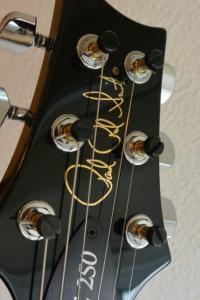

Le ocurre a todas las Les Paul de pala clásica,me refiero al ángulo de cómo queda la cuerda,es un defecto de construcción en las Les Paul así, hay muchas marcas que lo han corregido,una cejuela de grafito,hueso o Tusq ayuda, junto con clavijas de bloqueo,lo corregiría muchísimo
Jose Domene Corral
Mira la pala de una Epiphone y la de una Prs
En la Epiphone se habré más en las cuerdas 3 y 4
