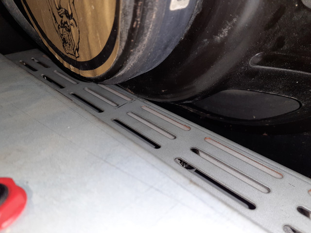

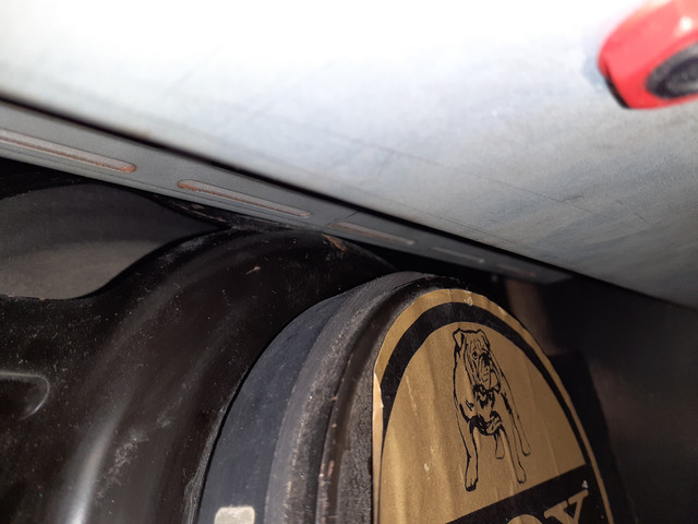

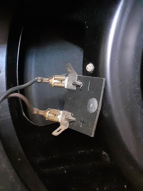

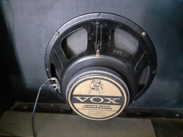

La imágenes lo dicen todo, apenas pude acomodar el chasis para que pueda pasar una hoja de papel y "ajustada", si hay alguna duda observen la marca donde se saltó la pintura del parlante justo donde toca el chasis. Eso quiere decir que el roce existe. Desconozco si esto afecta en algo o puede ser la causa de alguna vibración en algunas frecuencias a alto volumen, desconozco si es un error en el diseño de fabrica o está pensado apropósito. De paso hago otra consulta en la última foto, podrán observar que el soporte que va remachado y hace de contacto con los polos de la bobina del parlante se soltó, no se como conviene reparar eso.

Claro, es muy conveniente, si no, se pueden romper los cables que van a la bobina del parlante.
Lo dices por el soporte suelto, ¿pero como lo podría solucionar?

Lleva un remache de aluminio.
En el chasis del altavoz hay un agujero o 2??
Taladra la pieza en el centro del remache para que puedas poner uno nuevo.
El remache por detras le pones una arandela plana, el hara cabeza y se apretara firme.
Tambien puedes poner un tornillo con arandelas planas y tuerca autoblocante.
Todo esto contando que no puedas conseguir el mismo tipo de remache.

Pon un trozo de gomaespuma estre el altavoz y el chasis.
Es un solo agujero.
Eso mismo pensé, o una goma. Pero no se si notaré alguna diferencia o pueda darme cuenta en algo para saber que esto afecta en algo o pueda solucionarse. Pero es muy extraño que eso sea así. Igual podría probar Pero tiene que ser algo delgado, porque como digo, no pasa ni una hoja de papel prácticamente.

Lo que imagino es que el corte de la apertura del bafle les quedó un pelín alto y por eso toca ahí, porque por abajo se ve que hay espacio de sobra, o que se haya perdido algún espaciador o algo en el chasis del ampli y por eso ahora toque en el hierro del altavoz.

#10
Es que lo que toca del chasis es un cobertor que protege a las válvulas. Sin eso no tocaría nada. Pero cabe la posibilidad de que esto este diseñado así intencionalmente para darle solidez al equipo y eliminar vibraciones, no lo se. Porque no es que se este escuchando ruidos y vibraciones de algo que choca, tendría que verlo usando el equipo a todo volumen e ir probando si de ahí viene algo. Solo vi eso y me pareció extraño.
