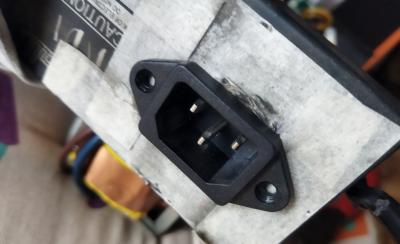

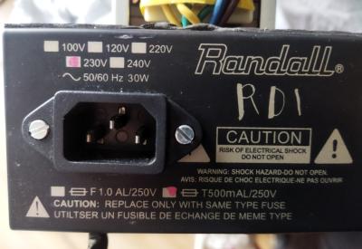

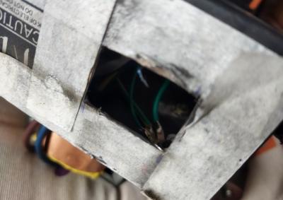

Pues os dejo las fotos de cómo ha quedado puesta, e integrada  la toma de enchufe en el chasis.
Al final el mecanizado lo he echo con una mini dremel , y los discos de esta "vuelan" en comparación con las amoladoras que había utilizado antes.
Ha sido sencillo, y el resultado final ,es el que esperaba.
Con lo cual ,no se qué post marcar como solución......marcaré este, mismo, ya que la final se puede mecanizar de manera sencilla, con lo que chasis de acero inoxidable no creo que sea....
 Foto 1 marcar
Foto 2 comprobar orifico
Foto 3 atornillar
