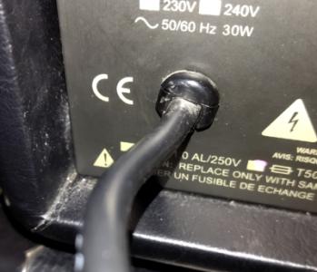

Hola.
Adjunto un par de fotos ,que siempre ayudan más a entender lo que quiero hacer.
Mi duda es , sobre cual es el material con el que fabrican los chasis, de los amplificadores, que vienen desde el lejano oriente....
Tengo un cabezal, en el que el cable de alimentación de 220v, sale directo del chasis. (adjunto foto).

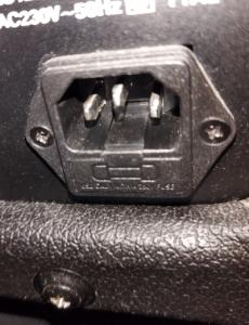

Será manía mia, pero todos los amplis que tengo, vienen con el conector IEC, empotrado en el mismo chasis. (Adjunto foto). Y mi intención es colocarse una clavija de ese tipo.
Ya he mirado dentro del ampli, y espacio hay de sobra, para poderlo  hacer.
La cuestión es que desconozco que material utilizan "habitualmente" para hacer los chasis.
Recuerdo que alguna vez me tocó mecanizar , sobre una plancha fina de acero, y me costó un montón,....si el chasis  fuese de acero , ni me molestó en intentarlo, por qué ya se lo que me va a costar....
Sin embargo si el chasis fuese una chapa de hierro, es bastante más sencillo, tirar de lima, para una vez abierto el agujero darle la forma......
Gracias

Bueno ..
Pues os dejo las fotos de cómo ha quedado puesta, e integrada  la toma de enchufe en el chasis.
Al final el mecanizado lo he echo con una mini dremel , y los discos de esta "vuelan" en comparación con las amoladoras que había utilizado antes.
Ha sido sencillo, y el resultado final ,es el que esperaba.
Con lo cual ,no se qué post marcar como solución......marcaré este, mismo, ya que la final se puede mecanizar de manera sencilla, con lo que chasis de acero inoxidable no creo que sea....
