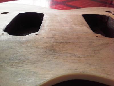

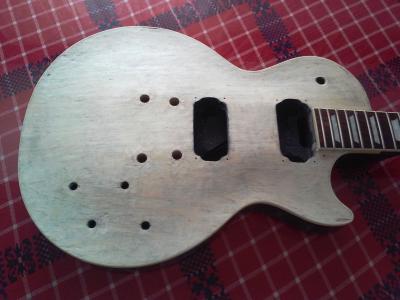

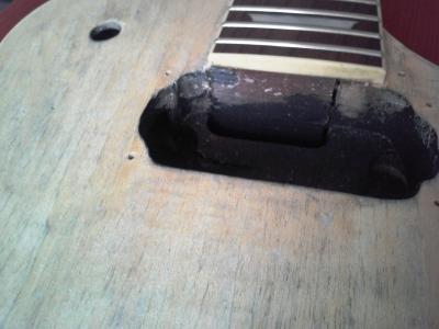

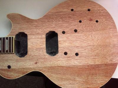

Bueno, a causa del hilo del compañero eon_tool en el que decapaba su Epiphone Les paul y yo como todo culo inquieto y bajo el lema culito veo, culito deseo. Pues me puse en marcha (ciertamente esa idea rondaba mi cabeza hace años).
Así que me dispuse a quitar la pintura de la tapa y dejarla al natural, pero la veta del veneer (ni idea que madera será) no era de mi agrado, entonces pensé en quitarla y dejar a la vista el (nato, luan, etc etc) y bueno ahora me he decidido a ponerle un veneer de arce flameado y acabarla al aceite, veremos como termina esta chapucilla.

¿Cómo vas a hacer para pegar el veneer en esa tapa curva? :saludo:
pyngwie Baneado
por el 09/06/2016
eso es precisamente lo que me estaba preguntando yo. no debe de ser tarea facil.
Rafa
por el 09/06/2016
Bueno espero que pueda lograrlo. La idea es comprar esas bolsas para envasar ropa al vacío y hacerlo guiándome de este video.
iose
por el 09/06/2016
Lo mejor, el principio :enamorado: :risa:
El resto, interesante el sistema de vacío, pero no me mola que el binding quede tapado, ni que el veneer acabe al ras del borde. Los recortes, un poco chapuzas, y el teñido más. Pero bueno, la idea ahí está, parece factible...
Mucha suerte, y ves con cuidao :okis:
