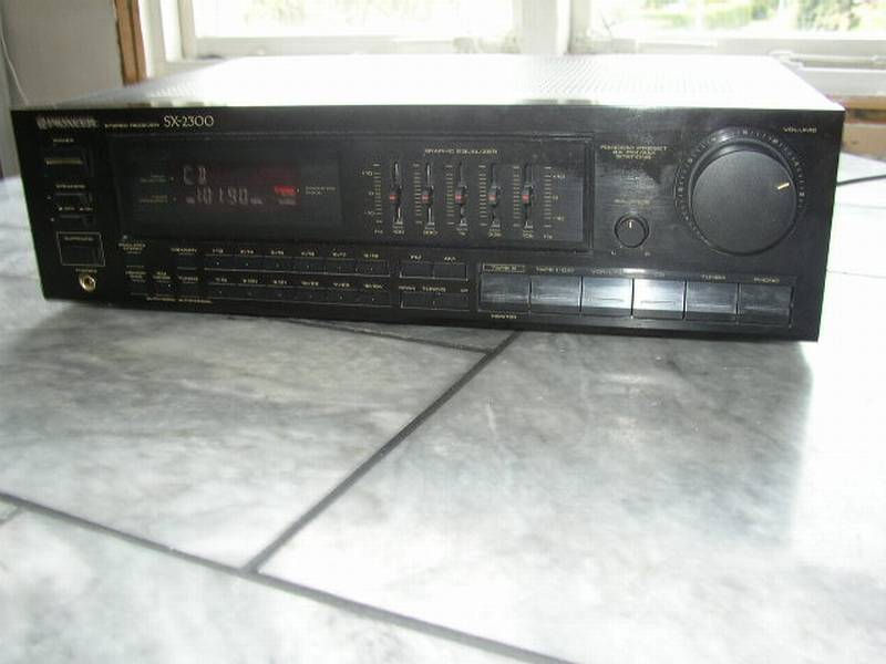

Buenas, recientemente limpiando un cuarto de mis familiares encontré un equipo de audio interesante y se me acaba de ocurrir la idea de poder utilizarlo para tocar, pero antes de gastar dinero en los cables o convertidores que necesite quiero darme una idea de si es funcional.
Tengo una cerebro Marca Pioneer-Sx2300 de 350W conectado con dos bocinas de 80W cada una y una pedalera de efectos Zoom GXN1.

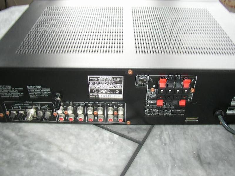

Tiene varios canales para entradas RCA, se me ha ocurrido que puedo comprar un convertidor en Y para conectarla de la pedalera ya configurada con los efectos y distorsiones al cerebro y poder tocar.
La interrogante es; Vale la pena o definitivamente no me dará un sonido descente?
Me interesa escuchar sus opiniones :) Gracias.

Para nada... parece un amplificador Hi-Fi normalito, puede amplificar cualquier cosa que vaya a nivel de linea domestica
Si tu pedalera tiene algo para ajustar la salida a nivel podras conectarla sin problemas, en el peor de los casos, si tiene salida de auriculares podras usar esa.
Hay dos estándares principales de nivel línea:
+4 dBU es el estándar de estudio (Profesional). Se suele llamar simplemente +4
-10 dBV es el estándar de equipos de consumo (Doméstico) Se suele llamar simplemente -10
Lo mas probable es que el amplificador ese que tienes vaya a -10 y tendrás que ver tu pedalear como se regula para adecuar la salida.
