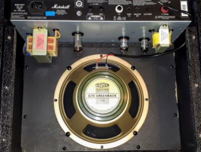

Freddie98
por el 12/12/2019
Hola compañeros!
Por cerrar el tema:
Finalmente me he decantado por el greenback. Fué instalarlo y nada más probarlo mis primeras impresiones fueron conforme a lo que me habían dicho y yo esperaba: saca un sonido más equilibrado, aparecen los graves pero sin taparlo todo (antes me veía obligado a subir la perilla de bass hasta las 2:00 o 3:00 p.m. y casi no había termino medio pues me oscurecía el tono demasiado tapandome otras frecuencias y sonando muy grave) tiene más cuerpo pero sin perder medios y agudos ni tampoco el sonido afilado y agresivo característico de los Marshall. He de decir que todo esto lo probé a volumenes bajos (en casa, con el reductor de potencia a 1W y el volumen al 2 ~ 2.5) Estoy todavía a falta de probarlo a más volúmen.
Gracias por vuestra ayuda!
