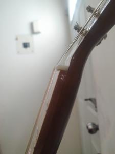

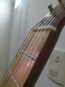

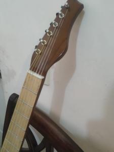

La cejilla me parece muy alta y los acordes no suenan bien, qué hago????
4 respuestas 756 visitas Abierto el
Tico
por el 31/12/2019
Acabo de adquirir esta guitarra y como ustedes podrán ver no es de muy buena calidad pero mi problema es que los acordes no suenan bien, tengo que hacer mucha presión para que suenen limpios porque es muy dificil presionar las cuerdas en el primer traste... qué me recomiendan hacer y sobre todo cómo lo podría hacer porque yo no sé moverle mucho pero confío en ustedes.
Saludos, feliz 2020 a todos!
Avega
por el 31/12/2019
Buenas,
Quita la cejuela y ljla por debajo e intenta ser preciso al lijarla para que este plana.
Mide primero la distancia que tiene y calcula cuanto tienes que comerte, siempre es mejor ir probando para no pasarse.
De paso ajusta bien los lados que en la foto parece que sobresale del mastil.
BeyTone
por el 01/01/2020
Creo que otro posible problema es que los trastes están muy bajos, o al menos eso parece en las fotos. Mala solución tiene eso, retrastear es caro y/o laborioso.
Avega
por el 01/01/2020
#3 cierto , en la imagen es complicado ver las escalas, y la cejuela parece desproporcionada.
Podias intentar cotejar la altura de un traste nuevo con la distancia de la cuerda aproximadamente y ver si el problema son los trastes o la cejuela.
Un saludo¡
futurama
por el 01/01/2020
#2
Totalmente de acuerdo con el compañero.
Suerte!!
