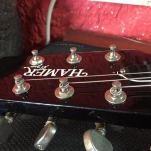

Ponle una cejuela de grafito y encuerda como viene en la foto de la cuarta cuerda, con vueltas por encima y por debajo del rabillo del sobrante de la cuerda.
