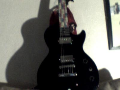

Buenas, esta tarde me decidí, aún despues de leer unas 456 veces, no toques si no sabes.... a cambiar las pastillas. Se me dio muy bien. Pero al ponerle las cuerdas estas no afianban. Le afloje todas las cuerdas y desde el primer momento pensé que sería eso, o porque las pastillas tenian otra forma entonces hacía qeu cambiara el sonido... jaja....al final descarté la idea, porque me di cuenta que en los primeros trastes la cuerda tocaba enterita el mastil, ademas que pulsando una cuerda si sonaba. E pensado que era cosa de la curvatura del mastil y e intentado buscar el tornillo allen para tensarlo un poco, pero no lo encontré. Al final le levante el puente dandole 3 vueltas a los 2 tornillos. Ahora suena mejor pero las cuerdas estan muy altas. a estado 2 horas sin cuerdas en mi habitacion.
Es una epiphone edicion especial , esta no tiene visible el tornillo del tensor?
En unos dias la llevare al luthier, sabeis que es lo que necesita?

mas que nada porque no hay euros en mis bolsillos y querria saber que podria costar. Haciendole los tipicos ajustes mas cambio de pastis me cobraba 35 euros. Ahora será mas barato verdad? o e podido romper algo y ahora será mas caro?

Podrías pasar unas cuantas fotos de tu guitarra? (De la guitarra en general y fotos del puente y de la altura de las cuerdas a ser posible) No se qué modelo es.. pero por supuesto si que tiene ajuste del alma
Después de eso, y de ver que clase de puente tiene, te sigo echando un cable

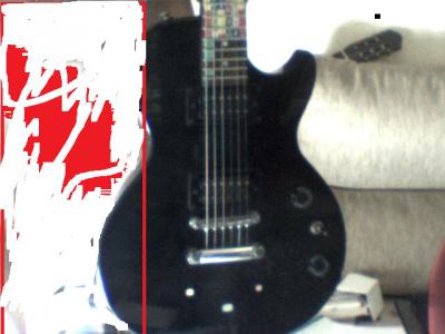

Gracias, la guitarra es esta, no tengo camara para que se aprecie la separacion de cuerdas. de el cuerpo de la guitarra a las cuerdas hay 1,8 cm jeje. Y se qeu es muchisimo porque lo aprecio a la vista, y al tacto parece una guitarra española. cuando la compré de 2 mano casi con acariciar la cuerda sonaba.
Es una epiphone special model koreana del 98, las pastillas cromadas son las que lleva ahora. unas wilkinson paf chinas (aunque su vendedor dice que no)
pero no se si me animare porque aun con la explicación de danisauc no sabría ubicar la rosca.

#5 A ver si me explico mejor. La rosca está bajo la tapa que hay en la pala En esta foto se ve bien. https://www.google.es/search?q=epiphone+truss+rod&espv=2&tbm=isch&tbo=u&source=univ&sa=X&ei=s81zU7X8Gqq10wWxyoCQBA&ved=0CC0QsAQ&biw=1242&bih=607#facrc=_&imgdii=_&imgrc=N1HiDv7Gu8yRVM%253A%3BT28gKOkGth4xXM%3Bhttp%253A%252F%252Fi556.photobucket.com%252Falbums%252Fss3%252FbrianSS%252FDSC00903.jpg%3Bhttp%253A%252F%252Fforum.gibson.com%252Findex.php%253F%252Ftopic%252F75827-new-epiphone-truss-rods%252F%3B800%3B600 Para ajustarla necesitarás una llave Allen, probablemente del 5. 1'8 cm de altura de cuerda es casi imposible, a no ser que cuentes desde la madera del cuerpo ( y aún así....). No serán mm?. Si nos añades una foto de la pala y de la altura de cuerdas podremos ayudarte mejor. Por cierto.....¿Que le has pegado al diapasón????????
