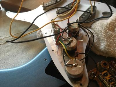

Sergio Ercoli
por el 14/05/2018
Tome unas fotos antes de realizar el cambio de cápsula, así venía todo en la guitarra.
Pd: soldé el rojo de la DiMarzio en el lugar donde iba el cable blanco de la capsula del puente, y el verde + la malla en donde está el potenciómetro de volumen (tal cual como en la cápsula que venía de fabrica). Según me podido de dar cuenta ahora, la cápsula del medio viene con fase invertida de fábrica. -
luishouse
por el 16/05/2018
#5
Pues eso, al venir la central invertida de fábrica, no te queda otra que invertir la nueva. No te preocupes que no vas a romper nada. Yo tuve que hacerlo en una seymour duncan por lo mismo, la central estaba invertida y sonaba fatal al combinarlas, le di la vuelta y va perfecta.

Sergio Ercoli
por el 18/05/2018
Ya logré solucionar el problema, al final hice todo tal cual como me dijeron: soldé el cable verde en el selector y la malla con el rojo en el potenciómetro, y de esa manera se arregló el problema; de hecho me gustó mucho como ahora suena en la posición dos del selector (la Chopper se lleva bien con las otras dos cápsulas).
