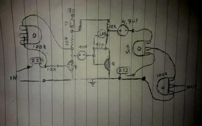

Buenas buenas, mi pregunta es si hay algun capacitor o uf en concreto que no filtre frecuencias o filtre muy poco sin meter ruido ya que me gustaria que la señal de la guitarra entre al pedal a pleno sin filtrarse( probe sin capacitor pero no funciona)
Mi duda es sobre un pedal de overdrive que monte, note que cambiando capacitor de entrada cambia muchisimo el tono, mientras mas uf mas graves, menos sustain y menos agudos, pero a menor uf tiene mas agudos mas sustain pero con mas ruido de masa, probe cambiando tambien la resistencia de entrada que esta inmediatamente despues del capacitor y metiendose a la base del 2n3904 y no hay nada de cambio asi que se la saque, lo que busco es que la guitarra entre sin filtrarse, si alguien podria aclararme un poco esto se lo agradeceria, busco un tono parecido al dod380 de malmsteen con mucho agudo

#8 esta en serie con la señal, y al final hay otro capacitor 222 a tierra y con el pote de tono

Puedes poner el esquema que has seguido?

#10 espero que se entiendan son basicamente 2 transistores 2n3904 y 3 potenciometros drive,tono y volumen, aclaro que los potes que puse son los 3 de 250k
toni diaz
por el 22/05/2024
#11 se entiende bien, varias cosas, el pedal que quieres imitar el sonido está calculado alrededor de un amplificador opcional doble esto es varias decenas de transistores dentro de un encapsulado de 8 patillas, con tres transistores de media ganancia no lo vas a conseguir pero ese circuito se puede mejorar con unos pocos cambios.
Condensador de entrada 10nF con esto te acercas al DOD,
Sustituye el led de la realimentación por dos diodos 4148 en contrafase.
Cambia el condensador de 1uF por uno de poliéster de 100nF
De momento esto te va a hacer un overdrive con clipping simétrico y más agudo
