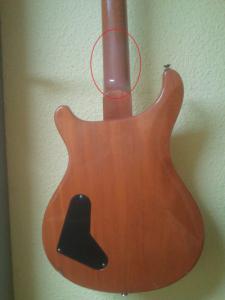

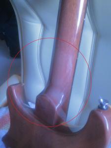

Hola. tengo esta guitarra proviene de un cambio, la cual tiene unas zonas blanquecinas, no se si es porque al limpiarla han usado algún producto raro o que...me gustaría saber si hay forma de solucionarlo, adjunto unas fotos a ver si se aprecia, las fotos están bastante resolución podeís ampliarlas

no estoy seguro pero podria ser un "pasmado" producido por acetona sobre el barniz ¿nitro?

Creo que si es una PRS custom 22 top 10

Tiene toda la pinta de que hayan usado un producto inadecuado... alcohol, acetona... seguramente alcohol, está más a la orden del día
También pueden salir esos blanquecinos del uso, la grasa de las manos va empalideciendo la nitro... y quitar esto es quizá hasta más complicado que el velado del alcohol (dependiendo hasta donde llegue, claro)
En ambos casos, en principio, se trataría de lijar y pulir, con mucho cuidado y productos adecuados, en esta situación más que nunca porque si no puede ser peor el remedio que la enfermedad... siempre que no haya calado la nitro y la haya velado por completo o aburbujado

A ver... no tiene por qué pasar nada, pero en la foto no se aprecia del todo bien, ni en foto se puede diagnosticar exactamente el alcance... a lo que puede llegar me he ido al extremo, no significa que tu guitarra tenga eso pero sí que es algo que puede ocurrir y hago hincapié en lo de los productos, porque el uso de un producto inadecuado para pulir puede que sea aún peor y lleve la mancha a más... (que muchas veces se aplican las cosas alegremente)
