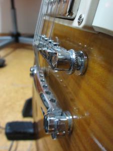

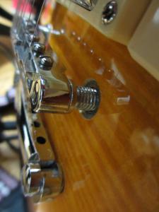

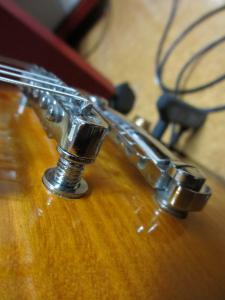

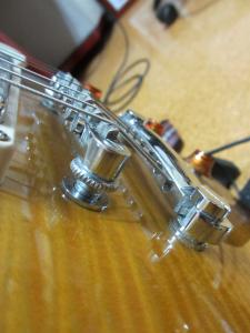

Las fotos 1 y 3 (honey) son de mi otra LP, las que tienen el puente típico con las ruletillas y las fotos 2 y 4 (sunburst) son las de la nueva LP.
Además parece que el puente está mal puesto... :no_lo_se:

#4 y sólo por eso ya te parece que es peor y quieres cambiarlo?? hay diferentes puentes fijos o tuneomatic, uno que tiene esas ruletillas como tu dices y otros que no y tienen arriba una mueca para un destornillados plano para subir y bajar el puente, eso no quiere decir que sea malo o bueno, sino que tiene un sistema diferente para subir y bajar el puente.
porqué dices eso???

...¿Y la diferencia de nivelado entre una parte que está muy alta y la otra que está hundida?
Maikel Bunk
por el 20/11/2012
#7 pero eso no es que esté mal puesto, eso es el ajuste que le han dado, hay gente que le gusta tener las cuerdas 4-5-6 más altas para los acordes suenen con más sustain y las primeras cuerdas más bajas para los solos, eso solo ajustando a tu gusto para la acción y ya está, eso no es estar mal puesto, eso es estar ajustado para quien la tuviera antes, eso en 5 minutos la pones a tu gusto y listo.
