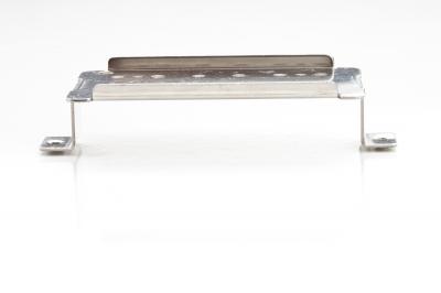

Y aquí la placa base de dos pastillas una de patas largas y otra de cortas, para que veas la diferencia.
yodaferth
por el 08/08/2017
No sé porque no me deja adjuntar. pruebo de nuevo. Pata larga.

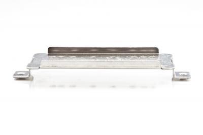

Pata corta. No sé porque me da tantos problemas para adjuntar archivos ultimamente.

yodaferth
por el 09/08/2017
Parece de pata larga, de todas formas, he medido ahora mismo una de pata larga, desde la base donde nace la pata a donde de atornilla son 1,5 cm, la de pata corta son 7,5 mm (es decir no llega al centimetro).
Esto en pastillas Seymour Duncan, me imagino que las demás marcas son iguales o casi.
Suelen ser medidas estandar. Así que para salir de dudas mide eso y comparas, pero por el vídeo parece de pata larga.
