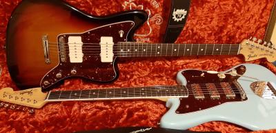

Y por qué no echas un ojo a una jazzmaster american Special de segunda mano?... quizá tengan alguna por ahí en tienda todavía... esa guitarra era súper sencilla a nivel de controles (tono, volumen y selector de pastilla) y no tenía el puente típico, sino uno tipo gibson... las pastillas, por otro lado, no eran las típicas de jazzmaster, sino unas humbucker stackeadas hechas especiales para ese modelo, y sonaban de la hostia, más potentes que las pastillas tradicionales jazzmaster...
Yo tengo una de esas y para hard rock y distorsión potente, son estupendas... también tienen un limpio muy cálido... una vez la desmonté para ver la pastilla y es un pedazo de pastillón de la hostia (profunda, quiero decir)...
Alguna de esas jazzmaster vi con un bigsby instalado, y le quedaban de lujo... era una modificación que me planteé hacer a la mía, pero al final la dejé con su tune o matic y pillé una segunda jazzmaster con el puente vibrato típico, pero con pastillas filtertrón, jajajaja...
Edito: si las noiseless que dices son singles una encima de la otra, deben ser parecidas a las de mi american special, las humbucker stackeadas que te comento, y son unas pastillas gordas de la hostia, tienen mucha profundidad... con lo que, si ese cuerpo ya aloja unas pastillas gordas, no deberías tener problemas en alojar las pastillas jazzmaster tradicionales, que son más planitas... a nivel de cableado, no te puedo decir...
