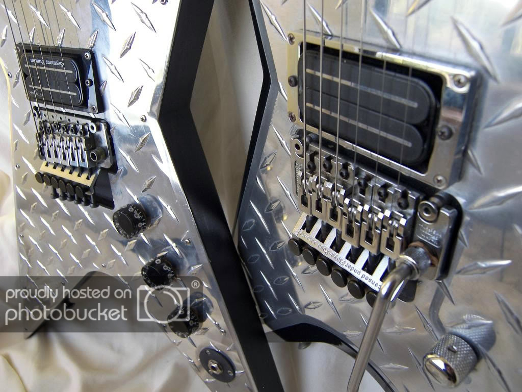

Darles la vuelta, es decir poner los polos que estan en las cuerdas finas en la parte de las gordas, como girar la pastilla 180 grados hacia un lado y ponerla. Fijate en la foto, ves que tiene el nombre de seymour duncan y tal al contrario? pues eso es, montar la pastilla "malamente" por asi decirlo, de esa manera esta fuera de fase

Dimebag Darrell lo usaba, Gary Moore, Petrucci, yo tambien tengo asi las pastillas, solo la del puente puesta al reves, a mi juicio ganas en armonicos, cosa obvia porque la parte destinada a los agudos eesta en la parte grave, ganas cuerpo en las cuerdas finas, y en limpio al usar ambas pastillas el tono se vuelve mas profundo, mas gordote, no se, no tiene ni ventajas ni inconvenientes depende del oido de cada uno, a mi me gusta mas como suena asi
