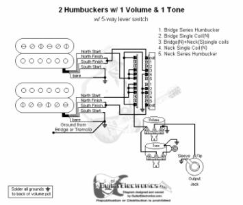

Alguin puede decirme si este diagrama esta bien, montare dos humbucker Dimarzio (from hell y aun no decido la otra pero seguro la tengo antes de finalizar la semana)... este diagrama me confunde un poco el selector ya que cuento con uno (lo que consigo aqui en venezuela) que no se le parece en nada al que esta dibujado ahi... originalmente haria el circuito con poteciometros push pull pero me parecio mas facil hacerlo con un selectro 5Way...
