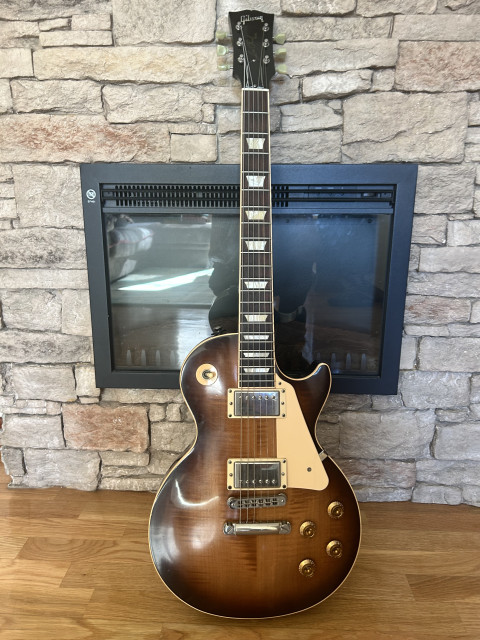

Hola buenas tardes.
Como algunos sabéis (ya lo comentamos en otro hilo) he cambiado mis burstbuckers por unas custombuckers y el cambio ha sido notable.
El caso es que ya metido en el mundillo de la electrónica de la les Paul, estoy mirando si cambiar el circuito por un pack ya preparado de general vintage con potes CTS y condensadores tipo bumblebee (copia idéntica)
Creéis que merece la pena?? Se notará mucho el cambio?? Llevo los de serie instalados. Potes Gibson y condensadores de esos maranjitas normales. Gracias de antemano y saludos a todos.
No
Lo de los condensadores es vender humo a la gente. No entres en ese juego.
Los potes, pues igual, si vas a cambiar el valor de ese componente por 300K o lo que sea, tiene sentido sino suena exactamente igual. Pero exactamente.
Las pastillas sí que unas suenan distinto a otras, notas diferencia claro.

#1 Yo tampoco creo que merezca la pena. Tu Gibson ya lleva buena electrónica (potes Gibson, que son equiparables a los CTS y condensadores orange drop, que también son muy buenos). No creo que vayas a notar diferencia.
Si tuviera electrónica de la moderna (con PCB y demás), pues tal vez... pero ni eso; veo ese pack demasiado caro.
Y si la guitarra fuese una Epiphone o similar, con peor electrónica, pues tampoco. Le metes unos CTS y unos orange drop como los tuyos y te cuestan la mitad que eso (o menos si te los montas tú)
La mayor diferencia son las pastillas y eso ya se lo has cambiado. Lo demás de tu guitarra ya es bueno de serie y a penas notarías el cambio.

Cualquier componente de la electrónica tiene su influencia en el tono final, cada uno en su justa proporción y medida, lo que puede aportar desde un cambio notable, hasta matices apenas perceptibles, pero existentes.
La sustitución de pastillas es un cambio tonal que suele ser fácilmente detectable. Menos lo es el resto de elementos. Ningún condensador del mundo convertirá una mala guitarra en buena ni viceversa, tampoco lo hará ningún potenciómetro, aunque eso no significa que no exista ese cambio, simplemente su influencia en el tono resultante es menor.
En que medida puede ser sensible el cambio que propones, dependerá de lo que ahora tienes y lo que pretendes meterle.

Madre del amor hermoso, 175 pavos por 4 potes y dos condensadores…
Habrá quien te diga que no, pero lo más importante de un pote (a parte de que funcione y no haga ruido), es la velocidad del giro. Hay a quien le gustan los lentos y luego estamos los que tenemos razón :L:
Si partes de una electrónica decente, como es tu caso, el único motivo que veo para cambiarlos es que no te resulten cómodos por la velocidad del giro.

Alex King escribió:
index.php?controller=forum&action=view_attachment&attachment_id=186667
Fuera coñas, cada uno es libre de gastar en lo que que quiera, pero un pote CTS vale diez pavos. Te están calzando más del doble de lo que valen los componentes.

No, aparte, ya me ha quedado claro que el cambio en el sonido va a ser prácticamente inapreciable y que la les Paul lleva buenos componentes, al menos mi modelo.
Más allá de eso, es que esos potes CTS vintage valen 9.50€ en crazyparts, y los bumblebee unos 25 o 30€. En el peor de los casos, estás pagando 75€ de más, pero es que entre un bumblebee de 30€ y un Orange drop de 3€, dudo mucho que notes diferencia.
