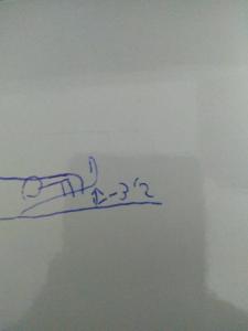

No, al aire, y una pequeña corrección, la parte delantera del puente debe estar a 3'2mm no a 2'8 como te dije, fallo mío.

La parte delantera del puente me refiero a la más baja si pones la guitarra de pie, y se mide desde el cuerpo hasta el lado más bajo.
