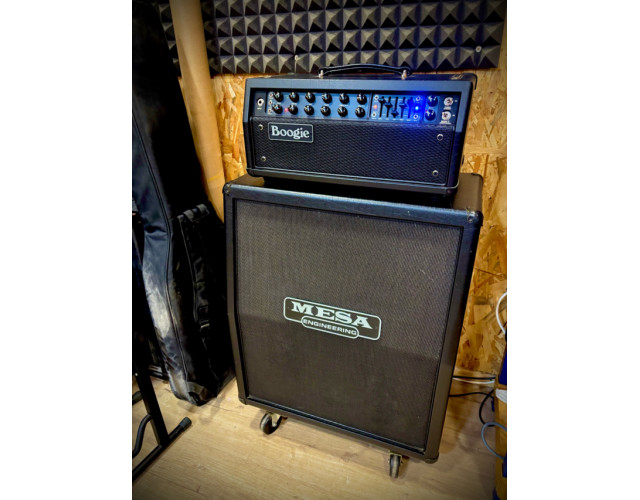

Hola.
Queria hacer una consulta a ver si podeis sacarme de dudas.
Tengo un Mesa Express 5:25 al que tengo que cambiar las valvulas de potencia.
Cambiandolas por unas iguales a las que trae de serie, no habria que tocar el bias, segun tengo entendido.
La duda me surge cuando veo que hay tres tipos de EL84 en Mesa Boogie, las que trae montadas mi unidad son las EL84 GRN, y los otros dos modelos son el GR y el YE.
https://www.thomann.de/es/mesa_boogie_tube_el84str6bq5_pair_grn.htm
https://www.thomann.de/es/mesa_boogie_tube_el_84_str6bq5_pair_yel.htm
https://www.thomann.de/es/mesa_boogie_tube_el_84str6bq5_pair_gry.htm
Bien, la duda es si puedo poner cualquiera de ellas sin necesidad de ajustar bias o solo puedo montar las GRN que son las que trae ahora, y en caso de poder poner cualquiera de las tres en que se diferencian entre si.
Gracias por leerme
Un saludo.

buenos dias:
teoricamente junto al color va un numero(relacionado con el color); cuanto más bajo sea, más "cálidas" son las válvulas con el bias fijo del ampli (es más fácil obtener ese "breakup" de sonido) y cuanto más alto más frio. En un ampli con el bias frio como los mesa boogie lo mejor suele ser cuanto más cálido mejor por lo que yo te recomendaria unas rojas (las más cálidas), sino unas amarillas (el verde es el color intermedio)

Muchas gracias por responder, drakez. :okis:
Voy a pedir un juego de las yellow, ya que en red no hay en formato EL84 (en thomman).

Lo importante también es que te garanticen que el cuarteto o todas las valvulas de potencia que lleve esten emparejadas ( matched, matcheadas), si tu ampli lo necesita (push-pull, o cuando se tiene que hacer el vias) es decir con los mismos valores entre ellas, ya que aun siendo nuevas no siempre es asi, muchos vendedores y marcas las ofrecen bien emparejadas e igualadas por pares, cuartetos etc.
