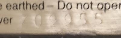

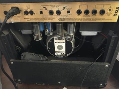

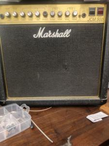

Tengo un Marshall JCM 900 4101 100W Que ha estado prácticamente 20 años sin usarse. Recientemente lo he vuelto a usar un poco, y tras unos 5 días después de unas horas ha dejado de sonar. Una de las válvulas del amplificador no emitía luz, por lo que supongo que se ha fundido. El número de serie es Z09955, Por lo que parece que es 1 de los primeros amplificadores que se fabricaron de ese modelo antes del 92 y de quemarse cambiara sus códigos de numeración de serie. Leyendo en foros he visto que este amplificador llevaba válvulas EL34. Los posteriores parece que llevan valvulas 5881. Teniendo en cuenta que hace años que no tocó la guitarra y me gustaría retomar, me gustaría encontrar la opción más sencilla para usarlo de nuevo. Adjunto fotos. Mis preguntas son:

- Adjunto foto de la parte de atrás del amplificador, estaría bien configurado?
Así, a bote pronto, el altavoz está sin conectar, ojo con eso. :L:
