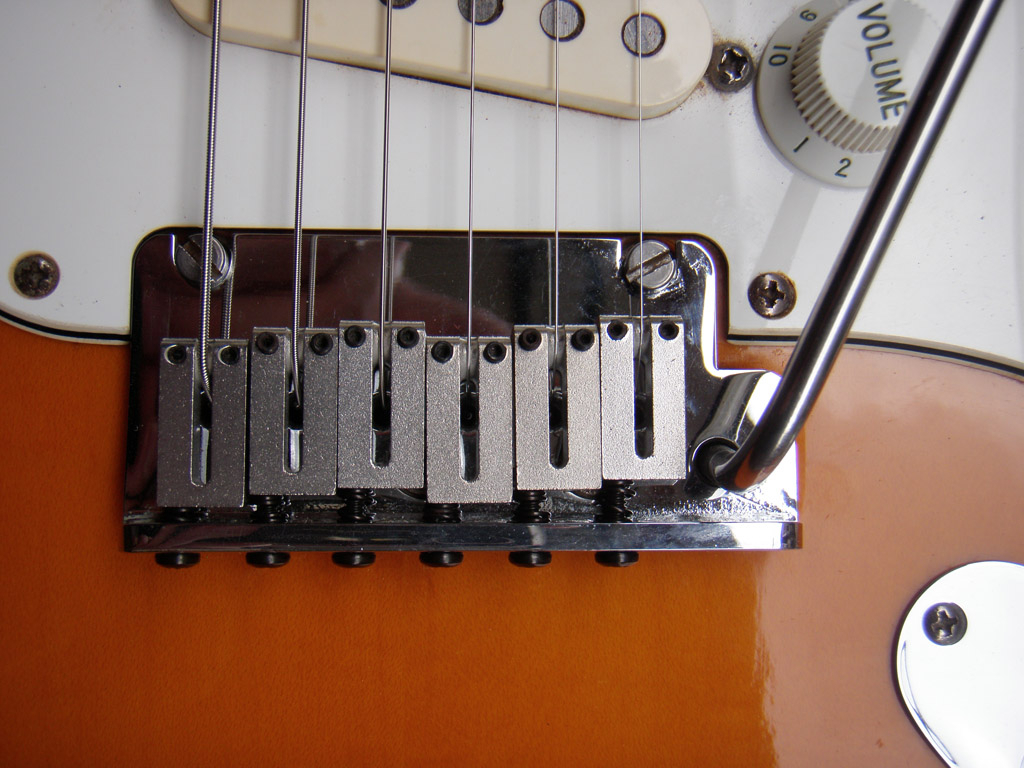

Si como dices, prefieres que sea de la marca Fender te quedan muy pocas opciones y tendrás que irte a las de las american standard
index.php?controller=forum&action=view_attachment&attachment_id=189465
Pero esas no evitaran los tornillos de ajuste, como la inmensa mayoría de las que vayas a colocar sean o no Fender, esos tornillos estarán presentes y son necesarios para ajustar la altura de las mismas.

Las de la Am. Std. de tipo bloque no valen. Tienen el tornillo de regulación en un lado y te van a quedar descentradas. Tendrías que cambiar también el baseplate...
Hay selletas tipo bloque con el tornillo de regulación centrado. Pero ya te estamos diciendo que es problable que no te vaya a corregir el problema que tienes. Calzar el mástil sí.
