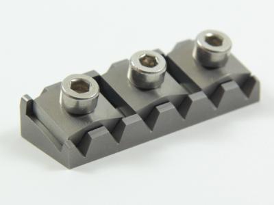

si quieres un puente para toda la vida, hantug en titanio, pero vale el doble que tu guitarra.
Para aumentar estabilidad en la afinación:
instálate un backstop en cada lado del bloque,
lubrica con lubricante sexual pjur o eros en base de silicona, o al menos el lubricante 3en1 , tanto los saddles,como en las cuchillas, como el hueso que recomiendo tambien en titanio
usa las cuerdas optima brian may 9-42
