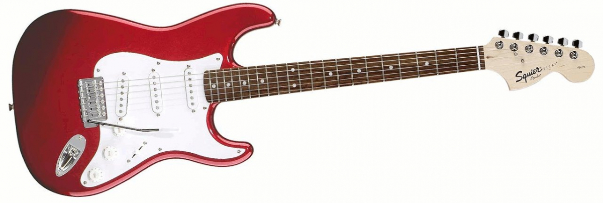

Hola a todos, mirad tengo una Squier Fender de las baratas vamos las de pack jaja vueno pues como no ando muy bien de pasta para pillarme una guitarra nueva me gustaria cambiarle las pastillas y poner 2 humbucker y hago este post para saber si eso podria hacerse en mi guitarra, espero vuestras respuestas.
Un saludo!
P.D: mi guitarra es esta:
Me gustaria que quedase asin con las pastillas:

La idea no es mala, pero ten en cuenta los factores:
1º Exigira labor de carpinteria, porque el cuerpo de la strato no suele venir con cabidad para una humbucker (aunque he visto algunos que por defecto vienen para que puedas poner la combinación de pastillas que quieras, pero no creo que sea el caso)
2º ¿Qué pastillas? Si son unas Seymour o Dimarzio, los 100€ no te los quita nadie
3º Un golpeador nuevo, aunque te puede salir ¿8€ máximo?
Si eres manitas, necesitas hacer la cabidad para las humbuckers y eso. Todo te puede salir por unos 108€ tirando por lo bajo y por lo alto casi una guitarra normalita de segunda mano (180-190€)

mirayo lo he hecho busca strato saehan y veras la mia, pero solo le he puesto 1 humbucker.
mira si quitando el golpeador tienes sitio en la madera , luego pillate unas p90 wilkinson por 20e en ebay y un golpeador con el boquete hecho tipo yamaha pacifica y por 40 euros totales y una horita de curro ya tienes arreglada la strato que sonara diferente seguro .:aplausos:

las que venian con el hueco hecho eran las "plus" americanas. Si no quieres hacer obra siempre tienes las humbuckers en formato singlecoil, como las little 59 o las hot rails si lo que quieres son pastillas de ganancia bastante alta.

yo pondria unas Humbuckcers en formato simple por que dan buen resultado, la idea en si es esta
como te dijeron en algunas strato vas a tener que calar y en otras el golpeador debajo es hueco y ahi solo tendrias que cambiar el golpeador solamente y poner uno que tengaa el hueco para los humbukers.
otro tema importante es la electronica, los potes que vienen en esas iolas no son de lo mejor y ademas una strato trae potes de 250K por los simples, mientras que los hubukers nescecitan de 500k ademas de eso para poner 2 humbukers tendrias que cambiar el selector de pastillas por uno de 3 vias.
Te gastarias unos 180 200 euros minimo en todo solo en piezas a eso sumale el trabajo del luthier calculale 50 100 euros mas.

Yo tuve esa misma guitarra, en negro, y lo hice, pero solo con la pastilla del puente.
El problema que vas a tener, que era lo que me pasó a mí, es que al quitar el golpeador, en la madera del cuerpo, donde la pastilla del puente si que hay sitio para poner un humbucker, pero no en el mastil, que tiene el hueco solo para una pastilla simple.
Y en el fondo es mejor, porque no tuve ni que comprar otro golpeador. Corte el hueco en el mismo golpeador, hice los agujeros para los tornillos, soldé y lo puse de nuevo. La pastilla era una de marca Nisupa (10€ en ebay), no era una maravilla pero estaba mucho mejor que la que trae de serie, y daba mucha mas caña para tocar heavy-hard rock.
Aun así tendras que quitar el golpeador y comprobarlo, porque incluso dentro del mismo modelo algunas traen hueco y otras no.
