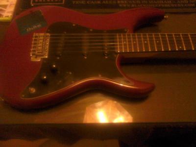

Buenas a todos tengo una consultar a pesar de haberme documentado todo lo posible aun no lo tengo claro del todo, tengo una guitarra weston tipo strato de 3 pastillas simples, me gustaria tener un sonido contundente para ritmos y calido y melodico para solos con distorsion y limpios como arpegios..
He probado una guitarra con duncan designed y me ha encantado el sonido para solos, era una fender squire, el resto de la guitarra no me gusta mastil etc
Es posible poner una duncan designed en el puente y una dimarzio tonezone o air en el mastil?
No se si las impedancias son similares
O mejor 3 duncan?
Todo seria de segunda mano porq mi economia um poco precaria
Gracias.

Otra cosa es que no se que pastilla debe ir en mastil y cual en puente he leido que algunas desarrollan todo su potencial en una posicion concreta

Normalmente vienen las especificaciones para bridge o neck y tambièn si puedes combinar pastillas, pero normalemente ya vienen en combo para que no tengas problemas con los conectores.
te dejo un video hay puedes encontrar informaciòn
https://www.youtube.com/watch?v=a2bEj0lvI_U

El upgrade que yo elegí para mi strat squier fueron unas pastillas Neovin de GFS.
https://guitarfetish.3dcartstores.com/Neovin-Noisefree-Power-Rock-set-Black_p_535.html
Mantienen el tono strat, pero son muy silenciosas. Perfectas para efectos de alta ganancia.
Y lo mejor... un precio más que competitivo (pero hay que sumarle el precio del envío)
