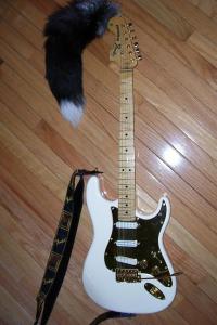

Quiero que quede como esta:

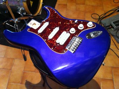

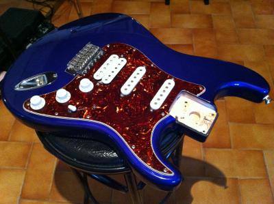

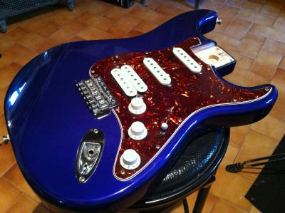

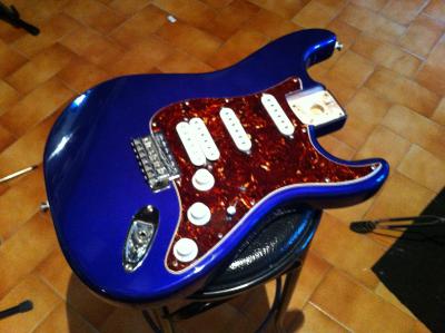

Ya que estamos el mastil es para este cuerpo que acabo de terminar de montar. Se trata de un cuerpo Fender Stratocaster Violet del 2001 con pickguard Fender Stratocaster American Deluxe, todo apantallado y con alguna modificación electrónica interior:
