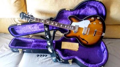

Tengo una Epiphone Casino Elitist (de las caras) y quiero cambiar las fundas de pastillas oreja de perro, por otras negras (plástico) Es difícil o es mejor llevar a un profesional... ?

Es porque el níquel está mate aunque lo limpie.
Se que hay fundas, níquel o plástico que se cambian sin tocar la pastilla interior... es que me da miedo quitar los dos tornillos del lateral y la pastilla esté soldada a la funda ?
Es por estética ya que las orejas de perro son Gibson, de fábrica.

Parte de la gracia de las Gibson y su hardware es el envejecimiento (relic natural).
El cambio de una tapa metálica a una de plástico aumentará sutilmente los agudos perdiendo algo de cuerpo.

Muchas gracias por la respuesta, he visto las fundas metálicas pero sigo igual que antes...
Es complicado hacer el cambio de fundas ? o mejor un Profesional ?
toni diaz
por el 05/09/2019
Nada difícil, quitas los dos tornillos que la sujetan al cuerpo, la sacas con cuidado y ya está,
