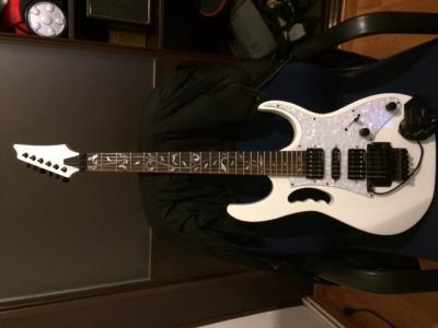

Es una guitarra copia de las JEM, que me he montado yo a partir de piezas (un kit básico al que le he cambiado el clavijero, las pastillas, el golpeador y algunos tornillos). La medida desde la cejuela a los anclajes del puente parece la correcta para un floyd rose (los 25 1/8 en pulgadas que indican en el manual oficial de floyd rose), un par de milimetros arriba/abajo.
El puente de todas formas tenía que cambiarlo, es muy malo y se mueven los tornillos de ajuste fino, y la mayoría de los tornillos allen están pasados y cuesta apretarlos. Y eso sin contar los muelles, que con los 3 que traía no conseguía dejar el puente horizontal y lo he tenido que bloquear con un taco de madera.
Ya que estamos, dejo una foto para que veáis como está quedando (como véis, en casi todas las guitarras tengo una GK3 xD).
